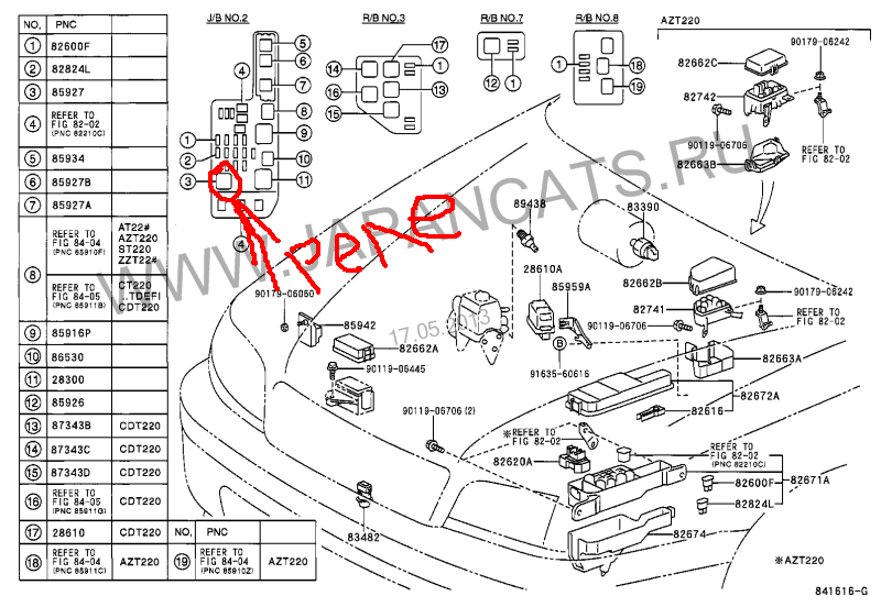

Парни в этом месте должно быть реле?, это блок который под капотом. просто у меня там пусто,раньше не обращал внимания, а сейчас увидел и по книжке там вроде должно стоять реле вентилятора №1. на что влияет его отсутствие? Так ездим уже почти шесть лет точно,без этого реле.

Реле вентилятора кондиционера

fun2go
Да вроде вентилятор срабатывает при включении кондиционера, правда крутится не бустро, странно что реле у меня не стоит.

Печенька
Спасибо что посмотрел. Значит на 3ZZ точно должен стоять,надо будет купить.Вот только интересно как ездили без него 5 лет :wacko:
