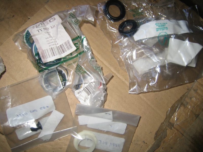

А вот ремкомплект:
IMG_3815-s.jpg [ 77.89 KiB | Просмотров: 13815 ]

Это та рейка ZF, которая позиционируется на Carina-E.cRU как неремонтируемая? ;)
 Заголовок сообщения: Re: Переборка рейки для maxim_sr
СообщениеДобавлено: Сб июн 22, 2013 7:40 am
Духless, ну да :) Кстати, она почти ничем не хуже рейки Toyoda, а где-то даже и лучше. Хуже она только тем, что родной ремкомплект на неё купить не получается. Но эта проблема решаема.
А вот Авенсисовская рейка уже значительно хуже рейки Toyoda. И при переборке её очень легко испортить.

Трудно расписывать по частям, в целом Максим за рейку отдал 10 тыс. руб., если память не изменяет. Это вместе с работой по переборке и запчастями.
