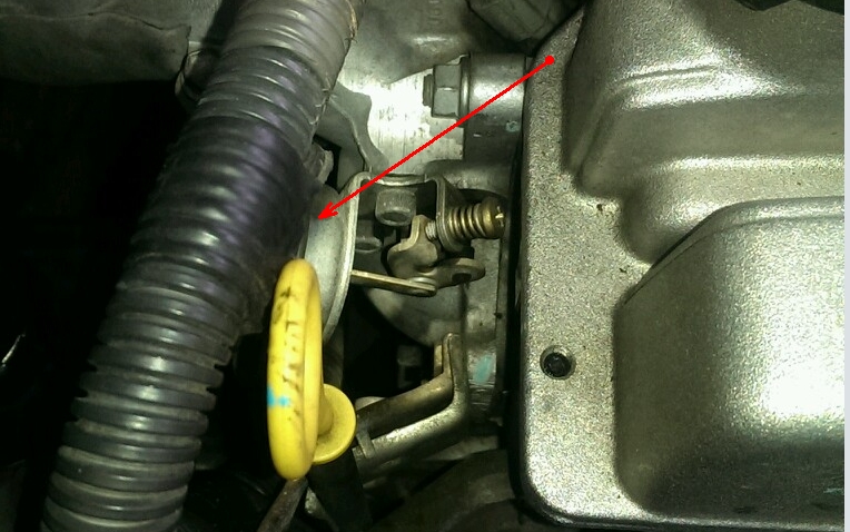

СообщениеДобавлено: Ср июл 24, 2013 12:15 am
Сообщения: 33
Мужики, у меня тоже флажок не у винта(без разницы холодная машина или горячая).Но когда на работающем двигателе я поднимаю флажок к винту, то он как бы прилипает к винту и машина начинает работать более устойчиво( в смысле обороты не плавают) но стоит газануть до 2500 об/мин флажок падает и назад не возвращается, только вручную.Сегодня снял с мембраны трубку поставил другую проверил.если выдуваю из нее воздух флажок никак не реагирует.Да и често сказать вручную поднять флажок немного сложновато, туго ходит, такое ощющение что пружины на заслонках сильно мощные, а вакуум не тянет. А у вас флажок легко сам ходит?Можно ли что сделать самому? а то официалы говорят: мы не знаем что там, но можем поковыряться это так 2.5-3 часа, снять впускной коллектор и почистить заслонки возможно они засорились и за это они хотят 200€.Это мембрана порвалась или электропневмоклапан не тянет, как вы думаете?
 Заголовок сообщения: Re: Свист в районе дросселя
СообщениеДобавлено: Ср июл 24, 2013 12:18 am
Сообщения: 33
флажок у винта,поднял вручную :D

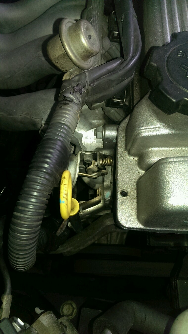

aspire98 писал(а):
А сам вакуумный привод где находится?
Вот эта байда, которую не видно за жгутом.
ScreenShot 204.jpg [ 258.92 KiB | Просмотров: 8757 ]
http://www.youtube.com/watch?v=yAjkMCJfa-g
Ну и большая тема на Дроме - http://forums.drom.ru/toyota-caldina-ca ... 03132.html
