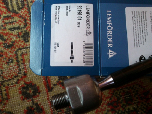

Monsieur писал(а):
По стойкам и тягам опять таки Lemforder - гуд?
Покупал себе lemforder, в коробке лежал CTR.
В магазине сказали на Тойоту lemforder не делают.
aga.jpg [ 101.38 KiB | Просмотров: 11415 ]
2001г 3S-FE АКПП
СообщениеДобавлено: Чт июл 18, 2013 11:25 pm
Сообщения: 1638
Откуда: 63, Тольятти
Имя: Павлик
На форуме об этом не раз писали про lemforder
