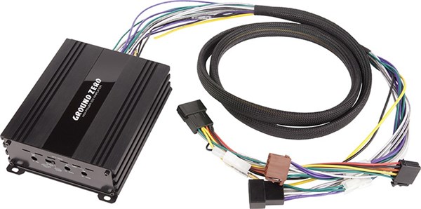

кто что думает по поводу этого усилка к подключению к штатной голове? и возможно ли это?
Описание
Основные характеристики:
Аналоговый усилитель Plug’n’Play
Для любого транспортного средства с пассивной системой звука и ISO-разъёмом
Стабильная работа в 2 Ома (в стерео режиме)
Задержка включения (мягкое включение)
Защита от перегрева, перегрузки и короткого замыкания
Жгут 2-метрового кабеля с ISO-разъёмами в комплекте
Технические характеристики:
Количество каналов: 4
Номинальная мощность при 4 Ом (1% / 10% THD): 4 х 30 Вт / 4 х 60 Вт
Номинальная мощность при 2 Ом (1% / 10% THD): 4 х 45 Вт / 4 х 80 Вт
Номинальная мощность при 4 Ом (1% / 10% THD): 3 х 30 + 1 х 90 Вт / 2 х 60 + 1 х 160 Вт
Максимальная мощность при 4 Ом: 4 х 70 Вт / 4 х 90 Вт
Максимальная мощность при 2 Ом: 2 х 70 + 1 х 180 Вт
Фильтр низких частот: 50 – 250 Гц (тыл)
Фильтр высоких частот: 50 – 250 Гц
Частотный диапазон: 5 – 30000 Гц
Предохранитель: 20 А
Размеры: 165 х 135 х 52 мм

А зачем он тебе нужен? Звука как такового лучше ты не добьешься.
Отдай магнитолу спецам, пусть они тебе из нее линейные выходы вытянут. Припаиваться нужно до уселителя магнитолы. Работы на пол часа, но зато любой уселок подключить сможешь.
