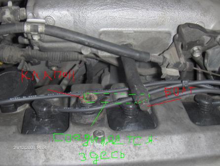

 Заголовок сообщения: Re: что за клапан
СообщениеДобавлено: Пн дек 29, 2008 11:22 am
Зарегистрирован: Пт дек 26, 2008 3:01 pm
Сообщения: 75
вот выложил рис. движка клапон и левее оторванная трубка заткнутая болтом а зеленым пометил как должно соединятся. вот объясните что как правильно сделать
HPIM43941.JPG [ 29.18 KiB | Просмотров: 14223 ]
Avensis 2.0 1998 3S-fe седан
СообщениеДобавлено: Пн дек 29, 2008 11:36 am
Сообщения: 381
Откуда: Челябинск
На картинке выше под номером 12204 он должен выглядеть.
Похоже, в Вашем случае ему свернули пипку и теперь надо шагать на разборку за клапаном.
Или в магаз.
Ниссан Максима 2.0 тепер
