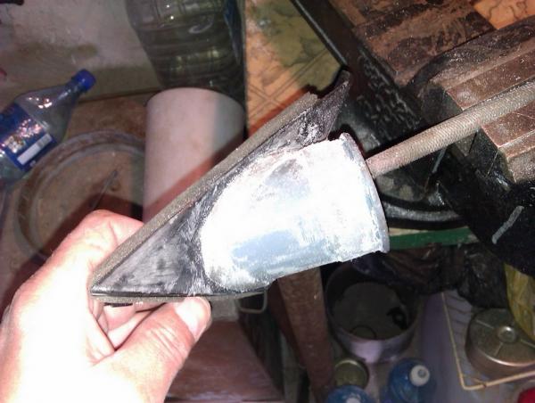

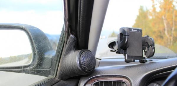

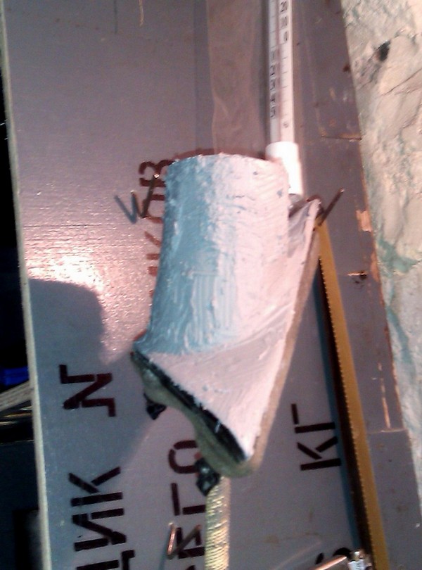

Подкину и я говна на вентилятор...
Вот так это клеилось,
1.jpg [ 160.11 KiB | Просмотров: 12101 ]
шпаклевалось.
2.jpg [ 132.88 KiB | Просмотров: 12101 ]
Вот так выглядит на месте
IMG_79.JPG [ 160.69 KiB | Просмотров: 12101 ]
Пищалки диаметром 28мм UR1 tweeter
из комплекта DLS R6 A Limited Edition.
Решётки и ободки от dynaudio md 100 - крашеные в чёрный.
Обтянуто винил-кожей под карбон.
Всё hand made.

В уплотнители не упирается?
Года 3 назад себе делал по чулочно-носковой :D технологии нечто похожее, доворот только покруче и поменьше торчат.
 Заголовок сообщения: Re: Замена штатных колонок
СообщениеДобавлено: Чт сен 26, 2013 8:26 pm
Нет - долго целился "на пластилине".
Дима76 писал(а):
...поменьше торчат.
У этих пищалок глубина изрядная... да и изначально эти подиумы делались под "дюнаудио мд100", которые погорели в борьбе...
