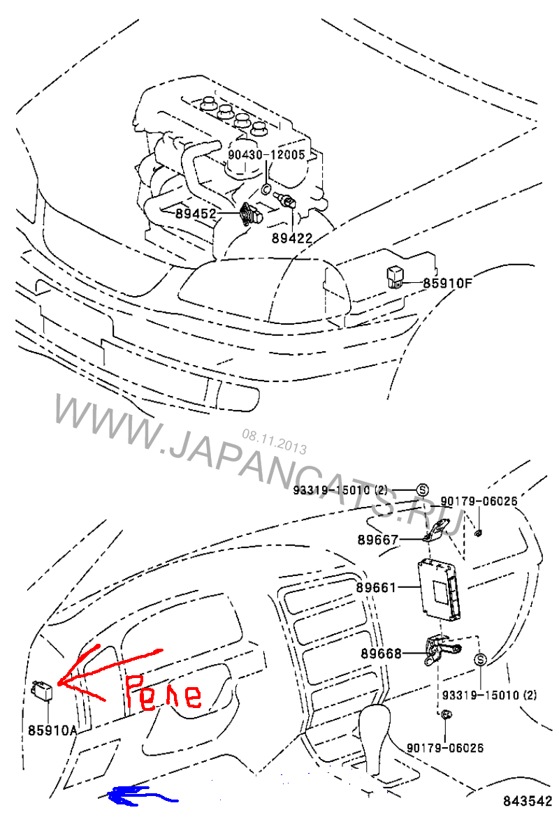

У меня реле топливного насоса стояло под накладкой у ЛЕВОЙ ноги ВОДИТЕЛЯ, я сам сначала искал справа у пассажира,так ничего и не нашел :) (у меня был рестайл 2000г.в,европейка) Эту тему уже обсуждали на форуме и люди тоже писали что это реле слева а не справа.
У меня в итоге сигналка блокировала бензонасос, хотя искал причину долго...
Вот на нижней схеме красной стрелкой оно показано, только немного высоко, на самом деле под накладкой у левой ноги водителя (где синяя стрелка), посмотришь,поймешь :)

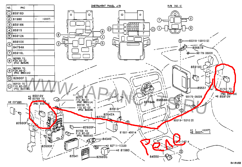

Вот еще схема,более понятная. Судя по ней реле может быть слева и справа, не знаю от чего зависит, но у меня стояло слева, а справа было пусто. Нужно будет смотреть и там и там :D

Не знаю почему на схеме с двух сторон показано,может зависит от рынка,для России и для европы по разному. У меня оно было серого цвета, на нем номер видно сразу 90080-87013. Но там вроде два похожих реле ,если не ошибаюсь,хотя судя по схеме реле с таким номером там одно, просто машину продал уже,не посмотреть.

вы хоть на примечания на схеме обращайте внимание, писатели! :)

Так что не так то? в книге написано что это реле справа, а по факту у меня авто оно стояло слева , и сдесь на форуме уже это писали, что люди находили его именно слева. Схему указал для наглядности,где их искать.
Я же сдесь не утверждаю что схема кривая, да и тема тема не про то ,чтобы выяснить почему в книге так,а в схеме так :) Возможно разница в годах выпуска..., а у автора темы не понятно рестайл или нет.
Имелось ввиду что нужно было прочитать примечания которые всплывают при наведении мыши... А примечания эти гласят, что это реле обогрева сидений.
Конкретно на моей машине реле обогрева справа. Значит возможно искомое вами реле слева

Ну видимо так и получается что на европейках (как было у меня) реле топливного насоса слева,т.к на них нет обогрева сидений, а для Авиков для российского рынка справа :) Хотя думаю уже вопрос давно не актуален :santa:
А сноскам тоже верить нельзя,т.к по номеру реле топливного насоса, в екзисте указано реле световых приборов, да и схемы выше взяты со схем "Электронныйх систем впрыска топлива" экзиста.

Реле топливного насоса, звукового сигнала, обогрева сидений и еще многие реле это унифицированная штука и на Екзисте может обзываться как угодно. Все они взаимозаменяемые
