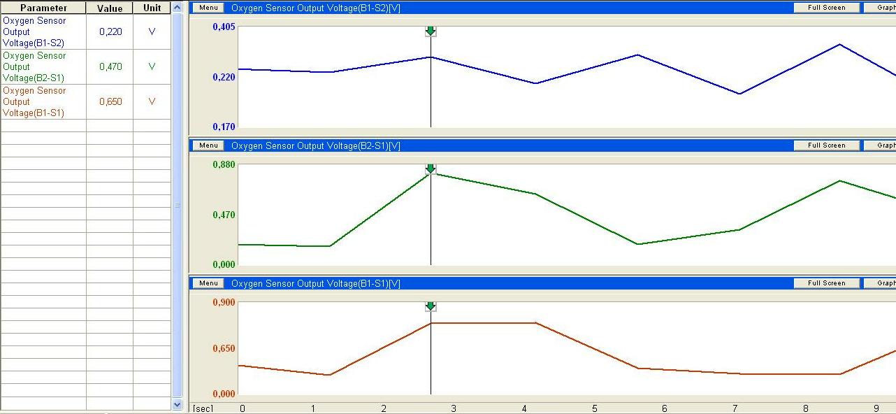

прикупил (с возможностью возврата) два устройства ELM 327 USB и MINI VCI j2534.
на win XP дрова на оба стали нормально с дисков из комплекта.
при испытаниях на машине:
- ELM 327 моргает ABS и програмка его не видит. пока пробовал только ScanTool.net for Windows v1.13.
- Mini vci видится через Techstream 8.00.034, читает ошибку и стирает ее, но при выводе например трех графиков лямбд, дискретность опроса примерно 1-1,5 сек.
можно ли как либо настроить период опроса для построения нормального графика с использованием китайских приборчиков описанных выше, или это все что они могут?

Сегодня еще потестил устройства ELM 327 с програмкой ScanMaster-ELM v 2.1. и Mini Vci с Techstream v8.00.34.
В ходе опытов определил, что оба адаптера умеют срасывать ошибку двигателя и отображать скудное количество параметров ввиде цифр и графиков (графиками их можно назвать условно, т.к. частота опроса оставляет желать лучшего и на точность не претендуют).
Мне больше понравился ELM 327 его и оставлю.
