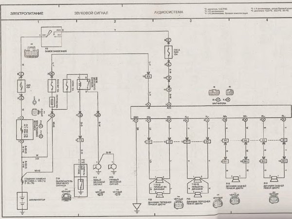

Мужики! вытащил магнитолу, воткнул новенький "ПИОНЕР" но лабуда с проводами. куда че подключать где минус, плюс??? там три штекера от штатной а новую один только. короче два часа сидел мудился так ничего и не получилось :please:

И еще один нужный контакт - подсветка, при включении габаритных огней. Не помню на какой схеме он показан. Тестером вызвони.
.jpg [ 259.23 KiB | Просмотров: 12247 ]
Идешь в магазин и покупаешь нужный переходник. Весь вопрос на этом заканчивается :wink:

зачем заниматься ерундой! в комплекте с магнитолой всегда есть свой разъем с проводами и схема подключения... пять минут делов сростить с проводкой авто...
вот именно!!!!!я купил пионер и iso разъём для тойоты! Ничего не резал ничего не выискивал защёлкнул фишки в разъёме и всё заиграло!
