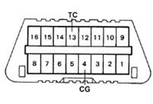

Блин подскажите как их посчитать эти контакты где 4 и 13???просто понять не могу(((

СообщениеДобавлено: Сб июн 28, 2014 2:12 pm
post-6237-1314557583.png [ 44.58 KiB | Просмотров: 18078 ]

СообщениеДобавлено: Сб июн 28, 2014 3:31 pm
Выше же всё описано.
