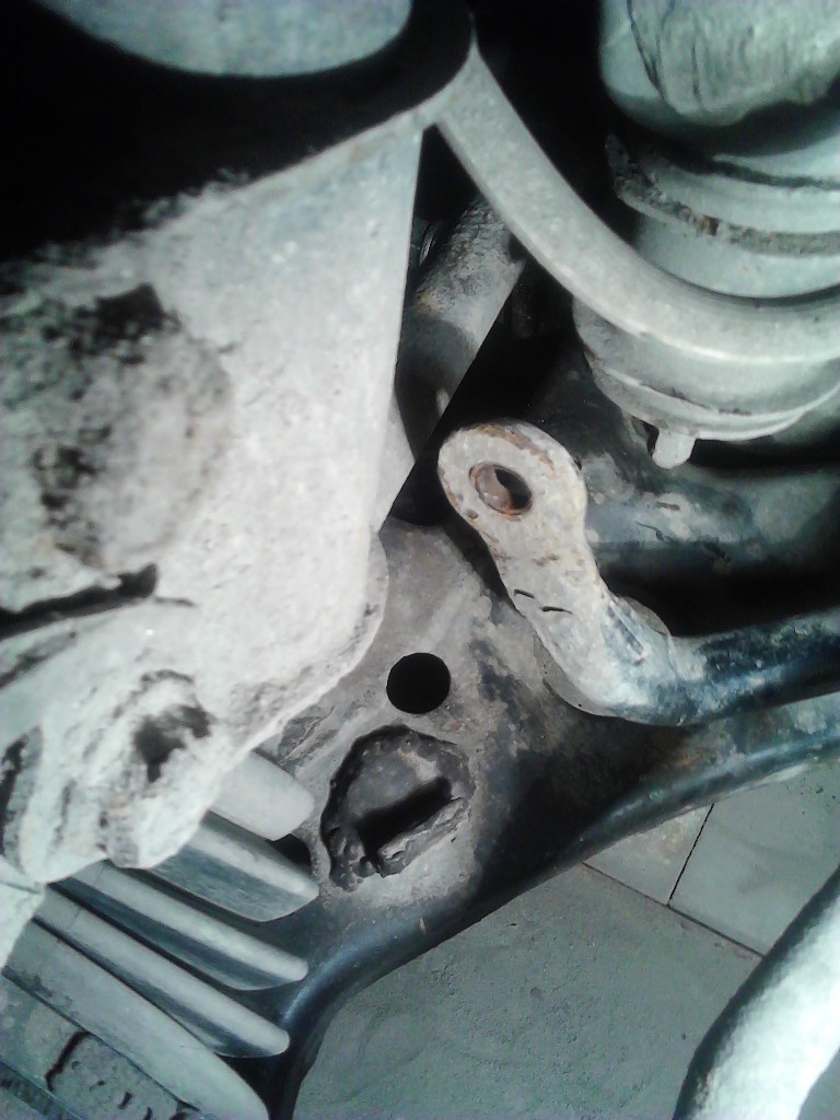

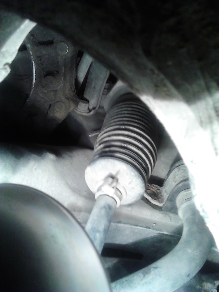

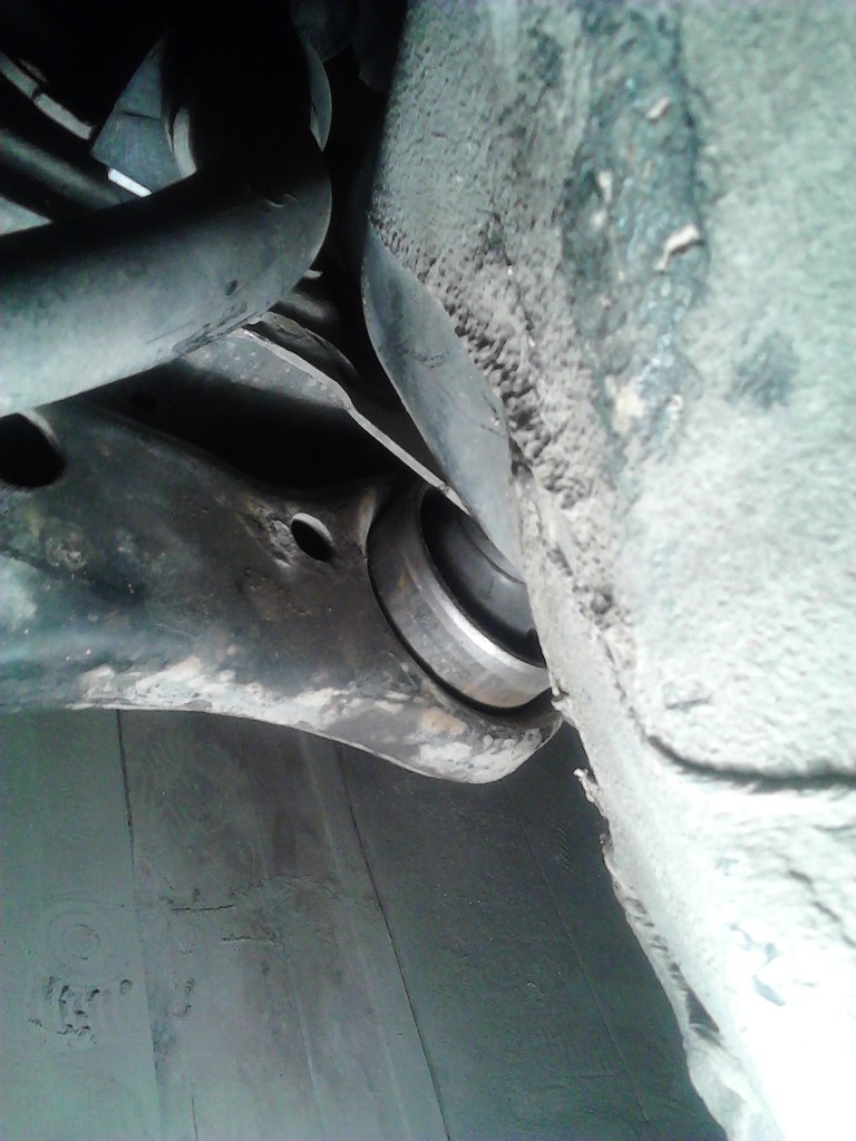

Вот так я съездил к "мастерам" ,сайлент задний вылез из рычага,болт втулки стаба оторван,а самое главное горизонтальный болт не закручен т.е. прокручивается ,честно до сих пор думаю как завтра до них поеду.А чтобы скрыть что не затянут длинный болт сдернули с трипоида чехол,и потеки масла теперь на болте,дескать вот сам собой и открутился.А то что бухает при торможении -это говорит от того ,что ушко оторвано было на рычаге.Я до этого полгода так ездил -ничего не стучало.Если бы я смог сам открутить длинные болты,никогда бы не поехал к "мастерам"
В итоге как всегда вопросы 1.Как должен мастер при мне затянуть и задавить задний сайлент?? Может как то увеличить натяг? Почему его так скосоебило? 2.Болт хомута втулки стаба высверливать? или как-то ещё??
ЗЫ надпись к фото 1 и 3 перепутаны местами.
Это просто ужас, что за мастера такие.... и как ты им доверил? я вообще мастерам этим не доверяю, стараюсь всё сам или хотя бы в моём присутствие, ушко на рычаге у меня тоже отрывался, заварили при мне на мертво,задние сайленты рычага я сам поменял на оригинал с другом, ничего тяжелого, а оторванный болт наверное придется высверливать, ты доедишь до этих мастеров, ничего не случиться без стаба, пусть исправляют при тебе...
 Заголовок сообщения: Re: (*) Сайлент-блоки передней подвески
СообщениеДобавлено: Пт июл 11, 2014 10:44 pm
я бы на твоём месте вообще дорогу к таким ослам забыл,ищи путний сервис,желательно постоянного мастера,ты ещё голову ломаешь как завтра к ним поедешь,а потом что ,думать как от них уехать)))ухо стаба приварить,у многих такое было,если родной части нет можно шайбу толстую подобрать,новое ухо сделать.сайленты вообще без проблем вылазят и залазят,если пресса нет,тупо в советских тисках,ну как-то так,а задний сальник так вылезти сам не может,если он конечно правильно посажен,они его тупо не посадили на место,беги лола беги :) эти упыри вообще в машинах не смыслят,это факт.

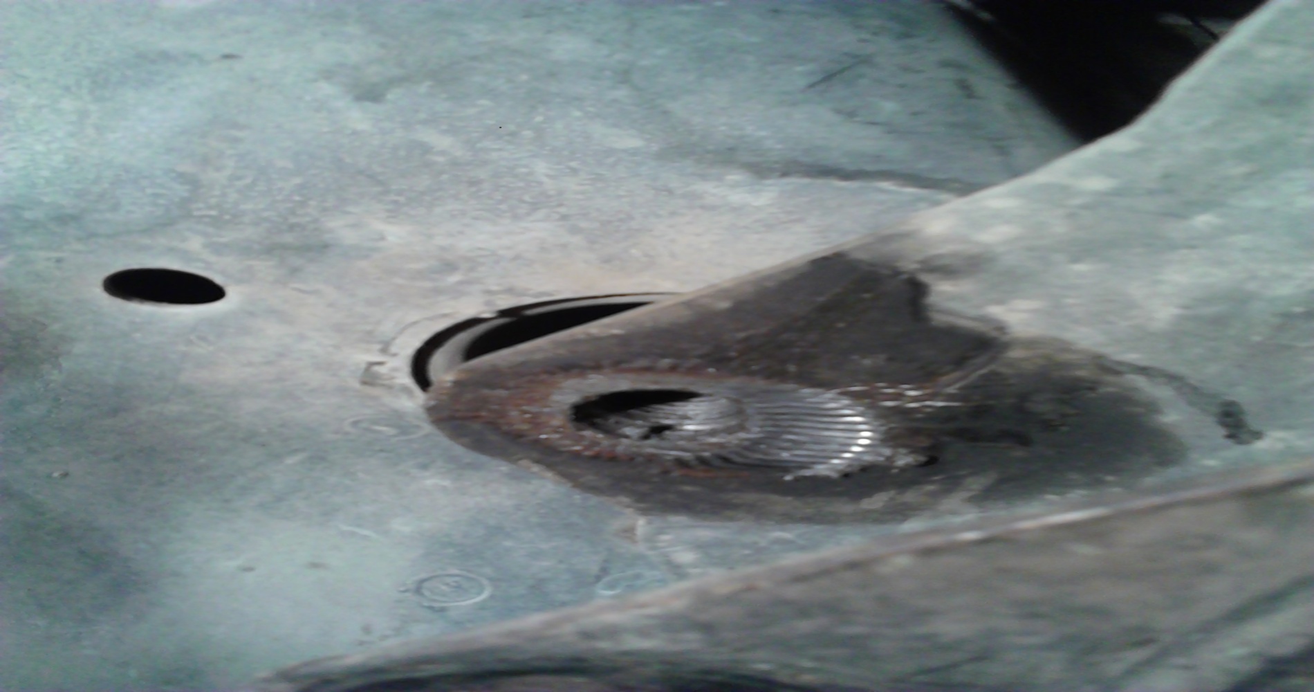

Всем привет.Рано я радовался,на второй день после замены сайлентов появился стук справа при торможении,стук нашел когда катал рукой назад колесо с ямы и смотрел на задний сайлент пер.рычага.Весь рычаг вместе с сайлентом болтался в проушинах подрамника.А болтался он на болту вроде -бы затянутом до конца (когда откручивал скрипел аж).Снял рычаг-картинка проушины прилагается.Теперь у меня вопрос .Как держится сайлент в проушине?За счет зубчиков на внутренней втулке? Тогда просто болт не прихватил верх и низ проушины и у меня елозит верх сайлента по верху проушины??Там даже следы от зубчиков.А на болте ржака и возможно сбита резьба.А то я уже слышал версии что внутренняя втулка (трубочка) должна плющиться при затяжке и обеспечивает неподвижность узла.Но мне верится с трудом-втулка не влезает в отверстия под болт.А квадратишь втулку не нашел/не заказал.Пока заказал болт 90119-14081.Идти будет 3 дня.У кого такое было?? Нужен совет ,а то я уже собирался монтировкой подгибать проушины.И еще,может добавляет негатива вставленная обрезанная втулка -трубка.Её смысла не могу понять хоть убей.Ни в одну из проушин она не входит,когда была целой т.е.не центрует,"мастер обрезал -вставил,по-моему за габариты по высоте сайлента не выходит.Т.е. она выбирает 0,5 мм зазора между болтом и внутренней втулкой сайлента??

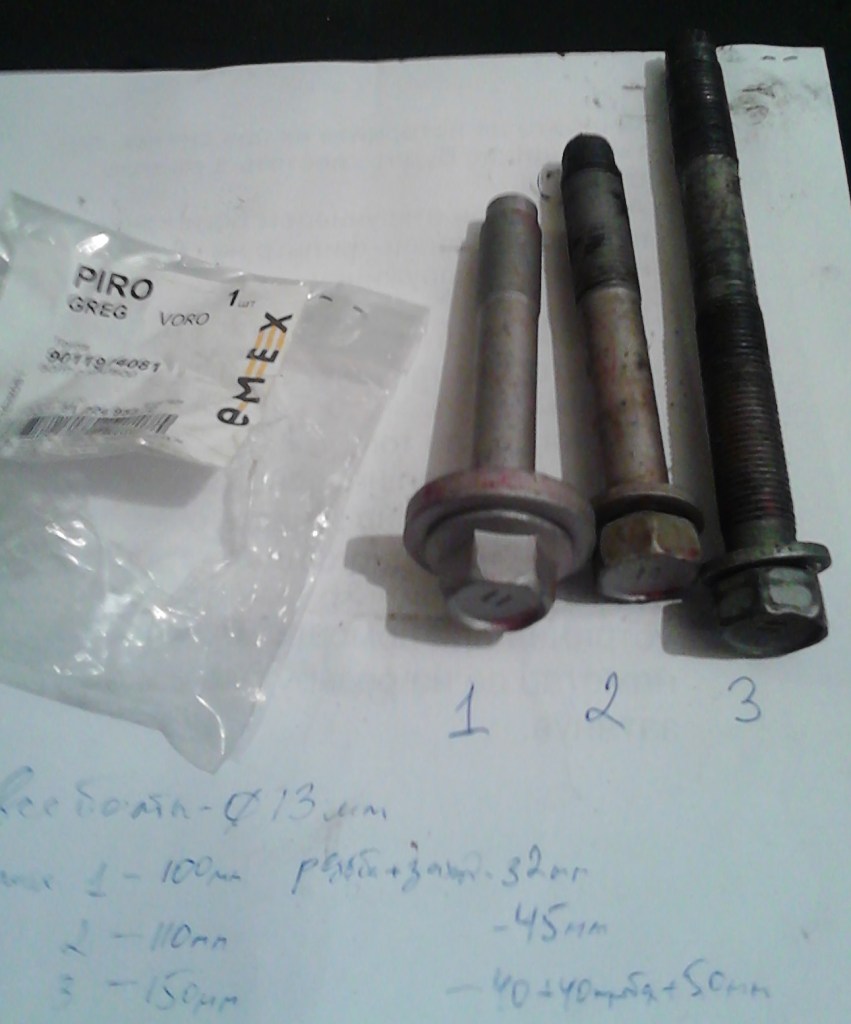

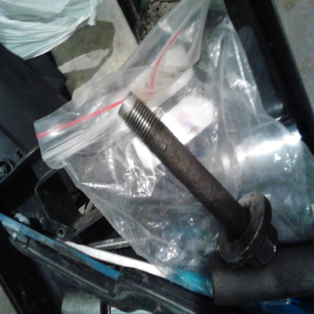

Теперь про болты- на сайленты передних рычагов .На фото 1.Toyota 90119-14081 .Болт вертикального сайлента длина общая 100 мм.длина резьбы с "заходом" на конце-32 мм.2.Toyota 90119-14085 болт переднего сайлента в рычаге без дополнительной тяги на рычаге-длина-110 мм "заходом" на конце-45 мм.3.Toyota90119-14082 болт переднего сайлента в рычаге с дополнительной тягой 48650-20020 на рычаге-длина-150 мм "заходом" на конце-50 мм.Заходом я назвал конец болта без резьбы.,с его помощью мы и находим гайку в подрамнике.Теперь самое главное-все болты диаметром 13 мм., в автомагазинах на отечественные авто продаются болты на 12 или 14 мм.Поэтому все болты надо заказывать заранее.
Со своей проблемой кажется справился.Если будете ставить в задний сайлент "трубку /втулку" Febest TT001 вместо штатной "квадратишь"втулки её надо обрезать на длину обязательно меньше высоты сайлента-а то не даст затянуть болт и будет рычаг елозить в проушинах как у меня.Тоже самое будет если сбитая резьба не даст затянуть болт.Выправить проушину монтировкой мне не удалось -подрамник висит на резинках.
Фото со штангенциркулем можно увидеть?
