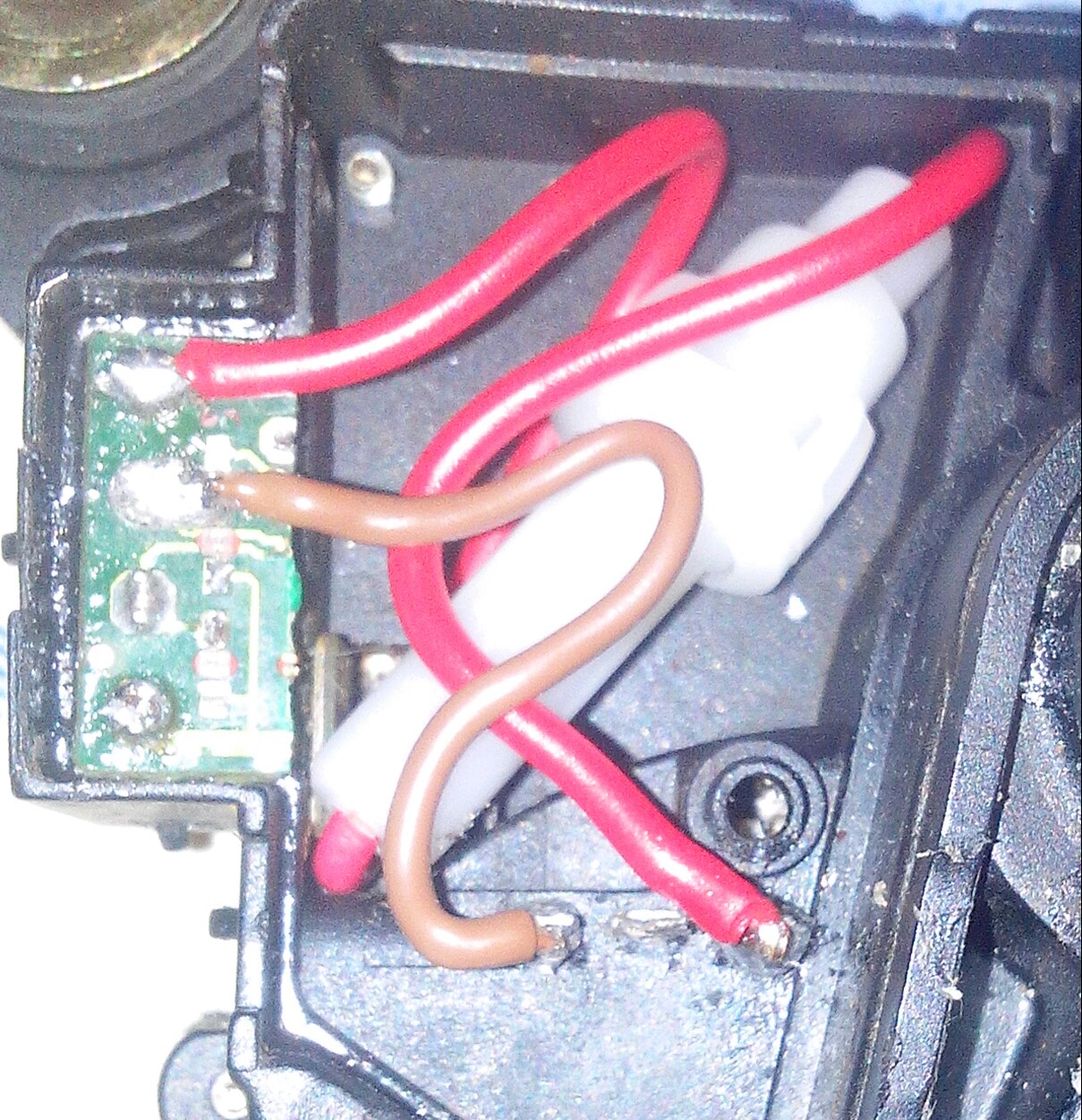

Ну вроде бы разобрался сам, спаял как на фото и добавил предохранитель на 10А по совету форумчан. Только дворник теперь работает и в положении ON и в INT, при выключении тут же останавливается, т.е. нет крайнего положения.

СообщениеДобавлено: Ср окт 29, 2014 12:44 pm
Жентёр-мантёр
что-то не туда припаял. он должен доезжать до края а работать только в ON
попробуй поменять местами провода на контактах моторчика... кстати центральный тоже должен быть подключен, прозвони их когда щетка в центре пути, какие-то два должны звониться вместе - их надо будет соединить. только + или - щас не скажу
