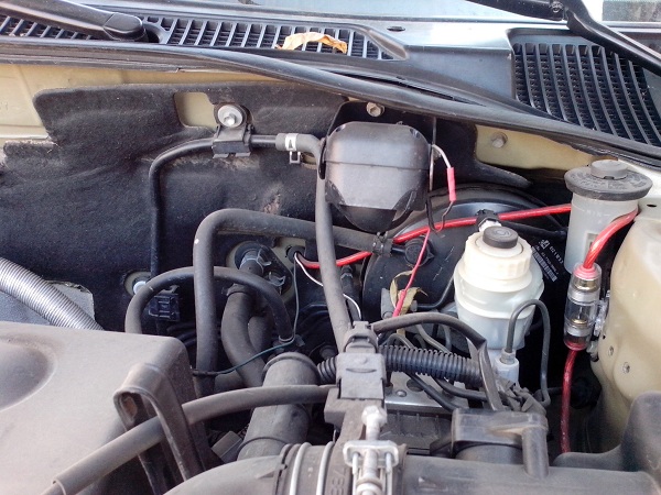

Тянул у себя справа + и - по пассажирской стороне, правда кг-16, там есть резинка за бардачком.

прошу прощения за задержку, получилось как в том анекдоте- поссал, стряхнул, забыл достать.... p.s. друзья с Питера приезжали
IMG_20140914_120922.jpg [ 147.12 KiB | Просмотров: 8109 ]

Спасибо большое, постараюсь пропихнуть туда :)
Как проложу, отпишусь) По возможности с фото ;)

Если снять подкрылок с водительской стороны, то можно увидеть жгут проводов, идущих в салон. Я тянул кг25 рядом с этими проводами , проделав отверстие в уплотнительной резинке. Кг50, думаю можно пропихнуть, только по мере пропихивания нужно будет смазывать чем-то. Я вдшкой брызгал. Сверлить ничего не нужно. Сложнее будет провод в накладку порога уложить - места там не много
