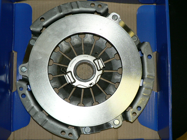

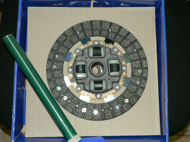

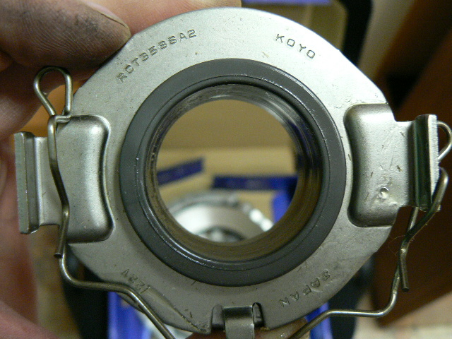

Получил комплект ASIN KT-229. Визуально качество изготовления очень понравилось. Выжимной KOYO (Япония). В качестве оправки для диска сцепления изумительно подошёл фотобарабан от неисправного лазерного картриджа Panasonic. Осталось только поставить на машину и попробовать в поездке.
P1000186.JPG [ 155.54 KiB | Просмотров: 6445 ]
P1000185.JPG [ 171.56 KiB | Просмотров: 6445 ]
P1000180.JPG [ 174.55 KiB | Просмотров: 6445 ]
P1000179.JPG [ 157.12 KiB | Просмотров: 6445 ]

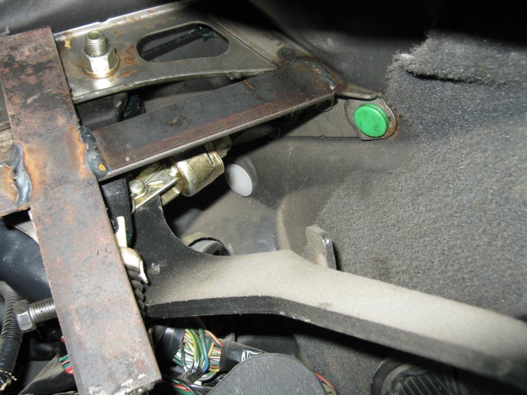

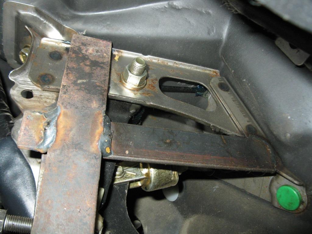

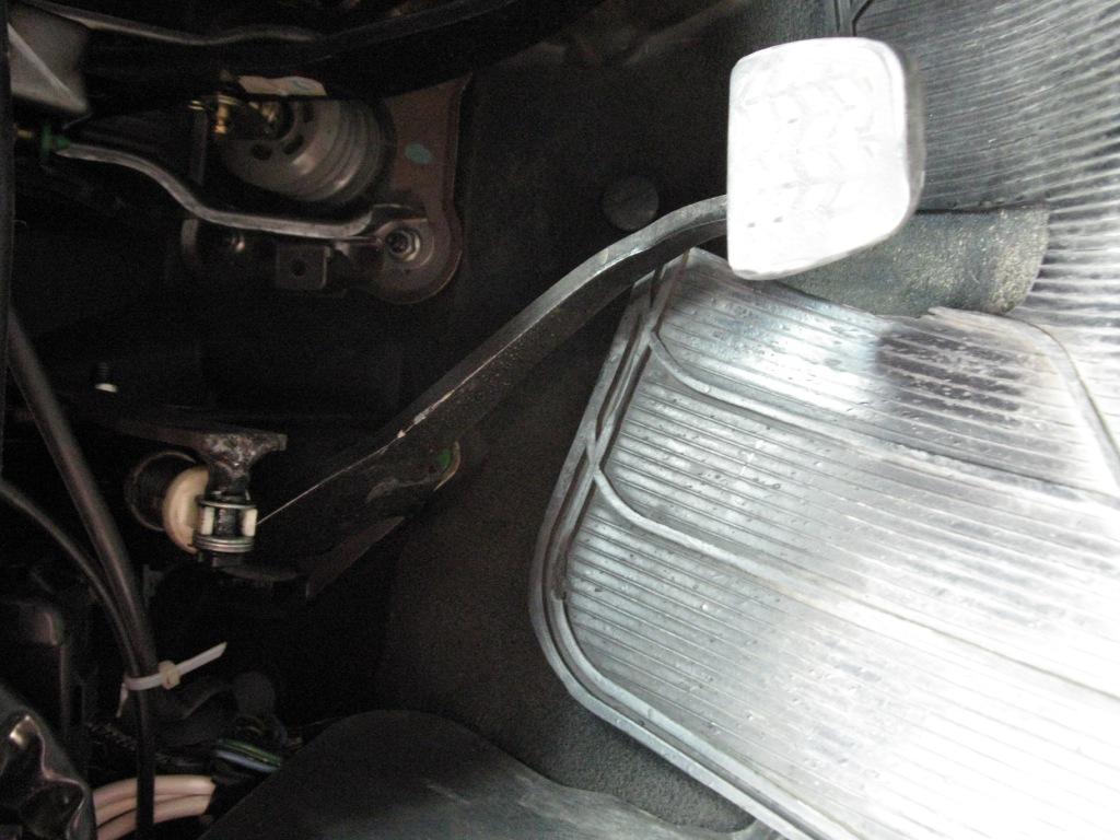

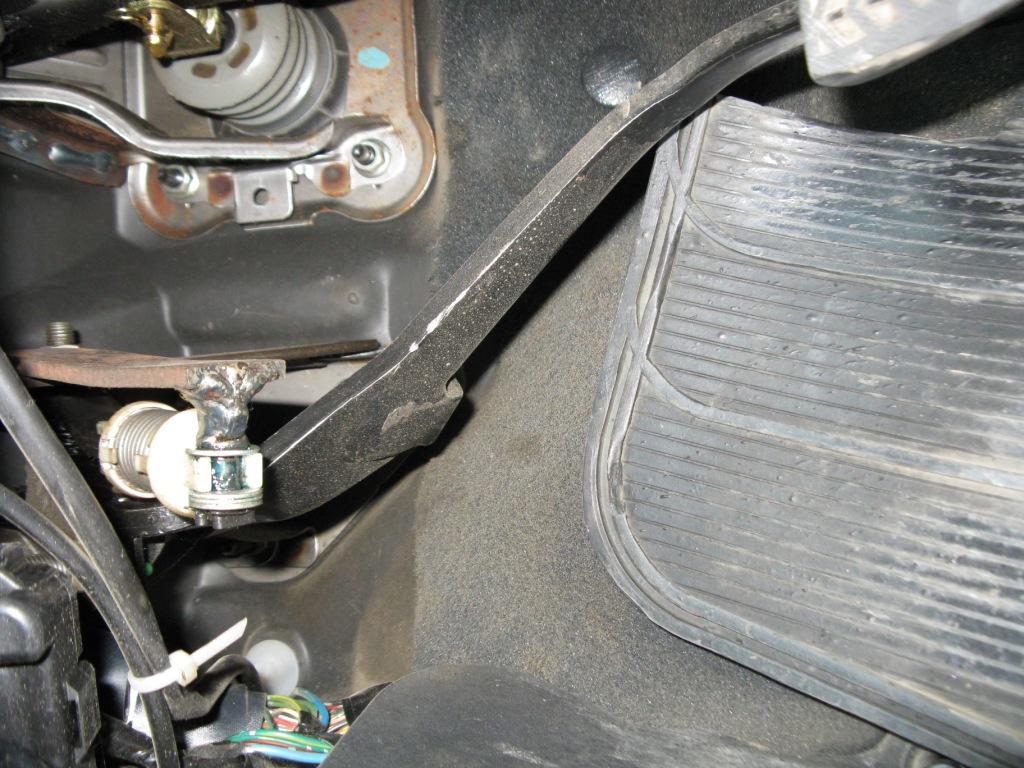

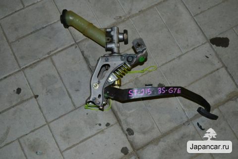

Наконец-то получилось вставить фотографии с усилителем сцепления, правда с удобного ракурса снять не удается, поэтому интересующимся придется разбираться так. Видны приваренные 2 пластины, на одной из которых закреплена ось - для опоры одного из концов пружины. Второй конец закреплен на рычажке, приваренном к оси вращения педали и поворачивается вместе с ней при нажатии на педаль. Пружина при этом начинает разжиматься, помогай нажимать педаль сцепления.
Для лучшего понимания, выкладываю фото аналогичного механизма с 3S-GTE.
441afd15.jpg [ 24.23 KiB | Просмотров: 6355 ]
IMG_2663.JPG [ 119.17 KiB | Просмотров: 6356 ]
IMG_2662.JPG [ 141.27 KiB | Просмотров: 6356 ]
IMG_2661.JPG [ 127.75 KiB | Просмотров: 6356 ]
IMG_2659.JPG [ 109.47 KiB | Просмотров: 6356 ]
