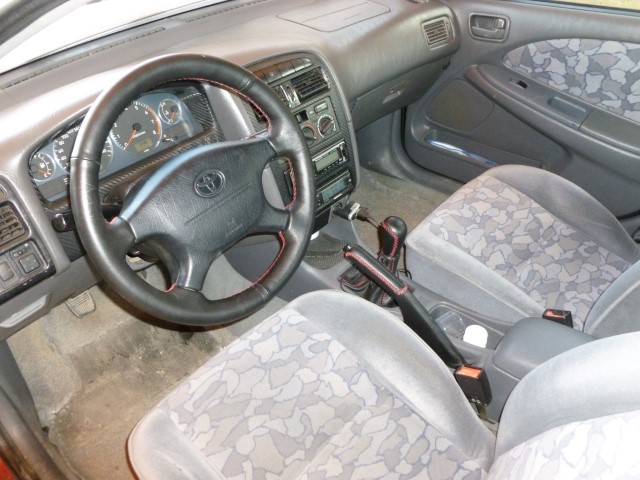

incube2k себе ставил от калдины, вот его результат http://www.drive2.ru/cars/toyota/avensi ... 8481/#post

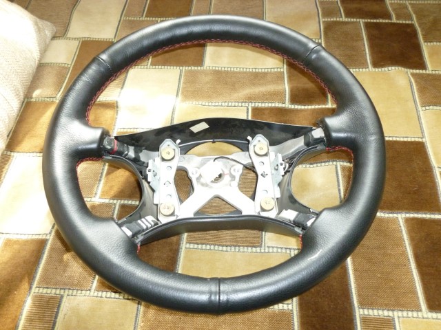

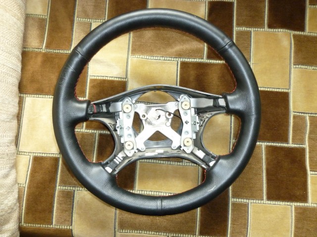

Выкройки для руля тем, кто хочет этим заняться самостоятельно. 3 части: верх, право, лево. Правая и левая части одной выкройкой - они симметричны.
P1010418 (Small).JPG [ 103.92 KiB | Просмотров: 32449 ]
P1010417 (Small).JPG [ 117.69 KiB | Просмотров: 32452 ]
P1010416 (Small).JPG [ 118.94 KiB | Просмотров: 32452 ]
P1010415 (Small).JPG [ 109.53 KiB | Просмотров: 32452 ]
P1010413 (Small).JPG [ 90.69 KiB | Просмотров: 32452 ]

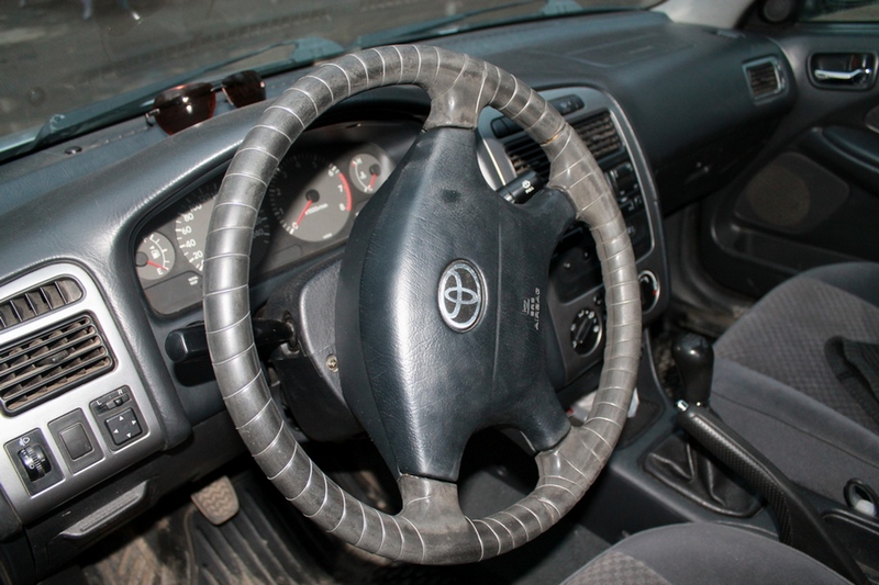

Все эксперименты с подогревом руля ставились на подопытном руле, любезно предоставленным в дар, драйвовчанином Евгением из Костромы. На фото обмотанный проволокой как раз он. Судя по 2м прорезям на ободе у него когда то было "кожаное пальто".
После установки подопытного на автомобиль, освободился для дальнейших экспериментов, штатный руль с моей машины. Для начала я решил привести его в порядок. Снял и помыл пластмассовый кожух предварительно сняв контакты сигнала. А затем решил помыть и само рулевое колесо в теплой воде с мылом. Признаюсь я был в шоке от количества увиденной грязи. Такое чувство, что я мыл грязный салонный коврик.
Так что тем, у кого руль не кожаный, стоит иногда это проделывать. Снять его дело 5 минут.
И еще. Мне показалось, что руль с моей ТЕРРЫ, толще чем тот, который когда то был в коже...
Может так задумано, что бы и кожаный и простой рули были одинаковой толщины?

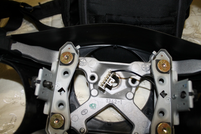

Подключал так: Для начала необходимо приобрести 6 контактный подрулевой шлейф. На фото ниже показан подрулевой шлейф от ТЕРРЫ (вид сверху и снизу) на котором всего 2 контакта.
На 3ем фото видно разъем в котором всего одна ламелька - для сигнала.
Из старой проводки надергал ламелек и добавил в этот разъем.
При отсутствии ламелек можно просто просунуть в каждое очко оголенный провод загнув его на выходе. Только нужно предпринять меры к исключению замыкания на контакт сигнала. Все это сооружение подключаем к подрулевому шлейфу с 6ю контактами, а провода торчащие из разъема в паралель к спирали обогрева.
На задней стороне подрулевого шлейфа тоже присутсвует разъем в котором тоже недостает проводов. С нижним разъемом делаем то же самое - наращиваем количество контактов. Запаралелив контакты нижнего разъема соединяем их с проводом который потянем к точке питания обогрева.
IMG_6589.JPG [ 153.37 KiB | Просмотров: 31928 ]
IMG_6591.JPG [ 149.82 KiB | Просмотров: 31928 ]
IMG_6590.JPG [ 207.45 KiB | Просмотров: 31928 ]
