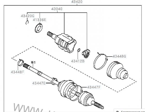

Не нужно ничего выбивать. Зачем, если через внутреннюю сторону можно поменять даже оба? Внутренний разбирается проще простого. Снимаешь хомуты пыльника, внутренний шрус только на нем и держится. Вынимаешь вал с триподом из обоймы, снимаешь стопорное кольцо, снимаешь трипод, снимаешь старый пыльник. Моешь-чистишь, ставишь новый пыльник и собираешь все в обратной последовательности.
О, теперь всё понятно, спасибо,разжевал мне и разложил по полочкам)) просто никогда с этим не сталкивался, по этому столько вопросов с моей стороны, перед тем как приступить к работе решил узнать по подробнее, спасибо вам,спасибо форуму :)

Поменял сегодня пыльник))) делов на пол часа, все элементарно) чтоб масло не сливать гранат не стал вытаскивать,хомуты пыльника ослабил и выташил вал, Спасибо за ваши подсказки парни :)
