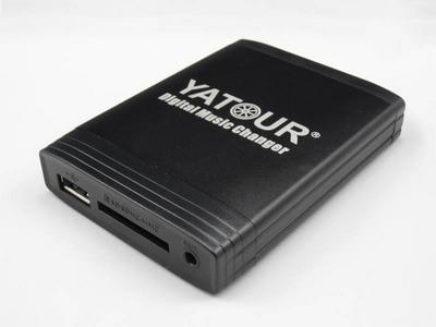

Nucha писал(а):
Как то не хочется. Хочу купить улучшенный модулятор поможет?
Nucha писал(а):
Там четко магнитола не подойдет же правильно, щели будут
Поставил себе вот такой. После FM-модулятора - небо и земля. И управление на баранке работает и эстетический вид не изменился. Вот тема, изучи http://avensis.org.ru/forum/viewtopic.php?f=9&t=3030&hilit=yatour
YTM06-Module_06.jpg [ 10.51 KiB | Просмотров: 10317 ]

Tomas79 писал(а):
спс брат попробую Yatour! Примерно сколько стоит?
