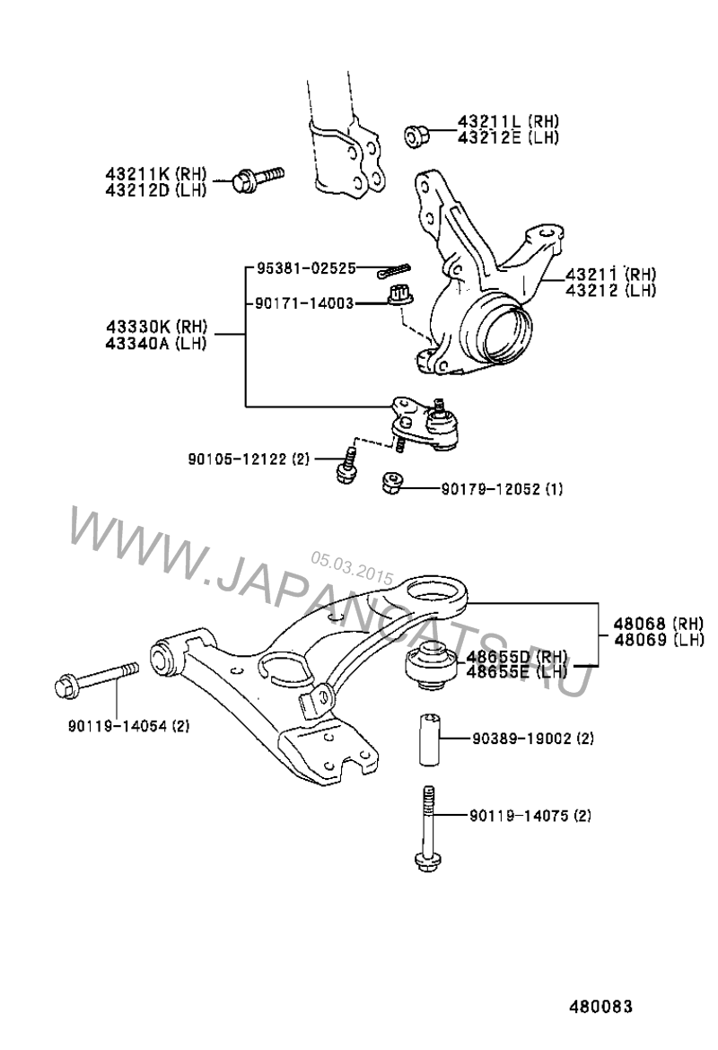

А цилиндрическая от пикника подойдёт?
 Заголовок сообщения: Re: Задние сайлен блоки передних рычагов
СообщениеДобавлено: Вт мар 03, 2015 8:55 pm
Сообщения: 202
а у тебя есть номерок на нее?
СообщениеДобавлено: Ср мар 04, 2015 5:46 pm
Сообщения: 153
Откуда: belarus
90389-19002
CImage.png [ 119.42 KiB | Просмотров: 10120 ]

макс54 писал(а):
есть номерок
Так ты ж вроде забил оригинальные сайленты у товарища? Или передумал?
viewtopic.php?f=28&t=5531

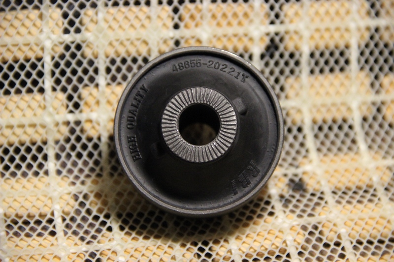

макс54 писал(а):
а какой RBI заказывать T2409WB или T2411WT
макс54 писал(а):
я им говорю какая разница,они говорят сами не знают
Пришли 2411WT и я вам вам покажу, какая разница
Вот T2409WB
sajlentblok-t2409wb-rbi.jpg [ 7.61 KiB | Просмотров: 10060 ]
с лучами и "разрядками" в литье и большим центральным отверстием, куда надо квадратного сечения втулку вставлять.
А вот пришедшие мне надысь T2411WT
RBI_T2411WT.JPG [ 227.61 KiB | Просмотров: 10060 ]
абсолютно сплошное литьё и маленькое отверстие под болт. Надо полагать(если встанет в рычаг и влезет болт)- более жёсткий.
Остальные подробности и комментарии - на неделе. Пока только внешние данные - без мата.
