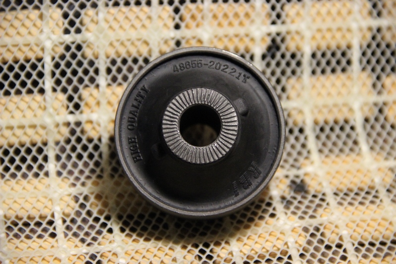

КНР писал(а):
А вот пришедшие мне надысь T2411WT
RBI_T2411WT.JPG [ 227.61 KiB | Просмотров: 13300 ]
абсолютно сплошное литьё и маленькое отверстие под болт.

- ну и герои этой темы - задние сайлетблоки передних рычагов, т.к. уже были куплены RBI-шные T2411WT Изображение
в отличии от оригинальных-сплошные и с диаметром втулки 14мм, т.е. устанавливаются без квадратной втулки, лишь при затяжке слегка направил их монтажкой, чтобы торцы втулки ровно встали по краям отверстия.

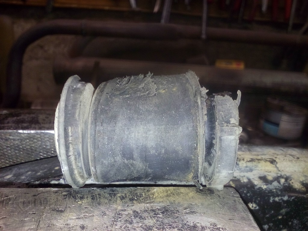

Итак. Прошло два с половиной года или 50 тык пробега. Вот что стало с RBI T2411WT. В принципе неплохо для Тайвань/Китай, особенно если не собираешься долго ездить на этой машине.
23Zadniy staryi.jpg [ 160.22 KiB | Просмотров: 11714 ]
21Nomer RBI.jpg [ 162.54 KiB | Просмотров: 11714 ]
А вот оригинальный передний после 18 лет и 320 тыков.
22Peredniy sailent.jpg [ 199.12 KiB | Просмотров: 11714 ]
