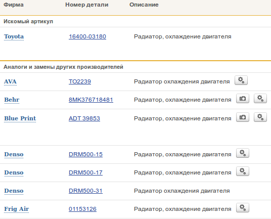

СообщениеДобавлено: Ср июн 03, 2015 1:29 pm
На 3SFE ставится радиатор 16400-03180, аналог Denso - DRM50015
Если уж и искать аналоги, то от номера: 16400-03180
Кстати по офиц каталогу Denso, на 3SFE в кузов Т22 ставится именно DRM50015

СообщениеДобавлено: Ср июн 03, 2015 6:37 pm
Странно, у меня выдается и на емексе, и на экзисте :wink:
_001.png [ 38.74 KiB | Просмотров: 5623 ]
