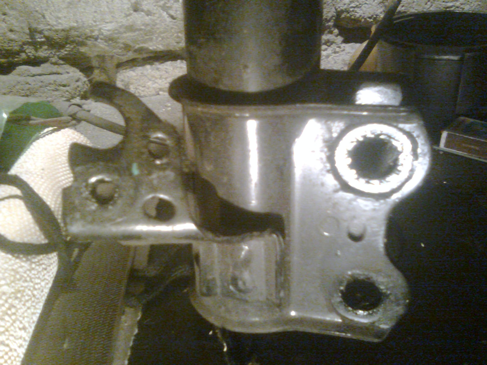

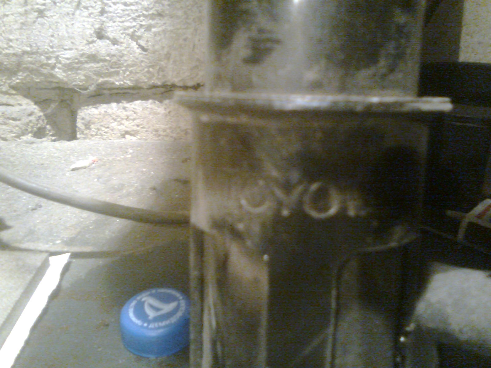

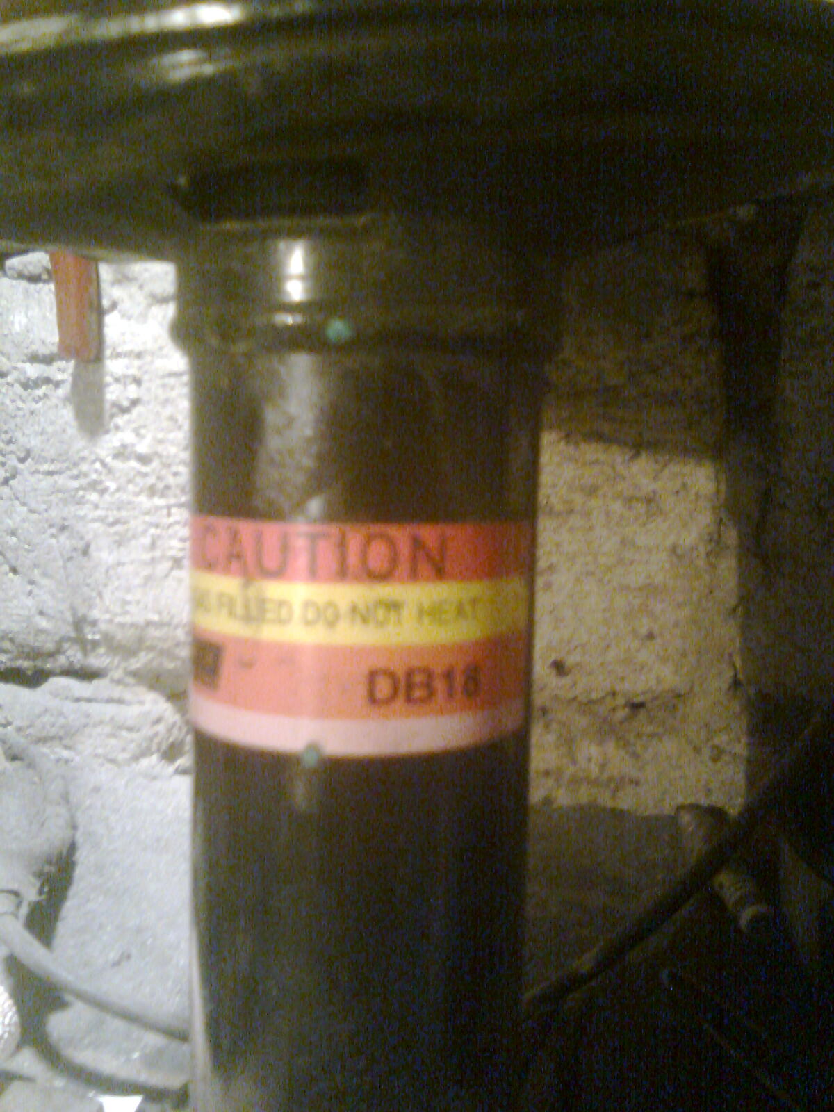

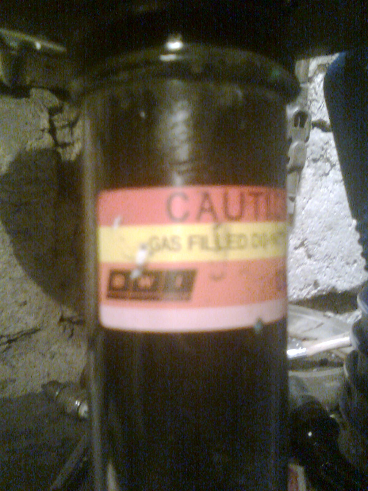

Недавно был озвучен запрос на номера установленных амортизаторов от BWI; вношу дополнения:
1. на фото передний левый DB18
2. передний правый ZA11
3. задний левый CD25
4. задний правый BI25.
Очередной раз скажу, что данные стойки установлены на дорестайл, но с задними дисковыми тормозами и ABS, поэтому поход к толковым менеджерам может быть вполне полезным для подбора подходящей детали.
Производился поиск непонятного буханья в передней подвеске. Стойки снимались для замены опор на Caldina-вские 48609-20410 - всё стало без запинки; подшипник в опорах NACHI и большего размера, чем в родных 48609-05010, что только радует. Остались после замены передние заводские стойки с регулируемыми вставками KONI с пробегом 22 тыс.км и вполне ещё работоспособные передние опорники с пробегом около 90тыс.км (подшипники не стучат и не "закусывают).
