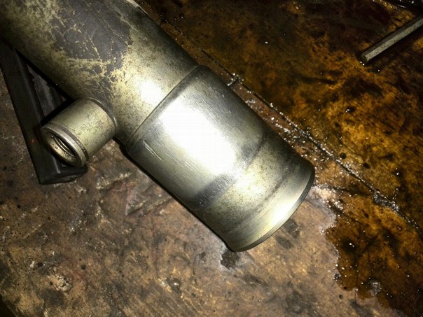

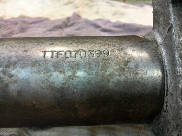

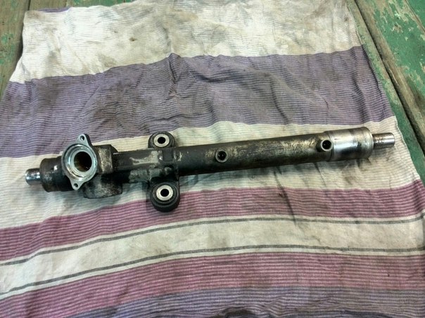

Неприятные новости. Рейка оказалась не ZF, а TTF. После долгих размышлений я, токарь и слесарь по ремонту автомобилей пришли к выводу, что рейка неразборная. вот так! Если я не прав, пожалуйста, докажите! Неохота покупать другую рейку, тем более что ремкомплект уже куплен за 2000 рублей. :oops:

 Заголовок сообщения: Re: и все таки. как снять рулевую рейку. без ямы и подъемника.
СообщениеДобавлено: Сб сен 19, 2015 9:50 pm
не знаю вообще что это за чудо-юдо.....в аналогах такого нету,думаю спрошу у дядюшки гугла, "рейка TTF" выдаёт вообще форд-транзит,но она явно другая по креплениям,может не ттф рейка ,а маркировка такая.кто там у нас рейки перебирал? Антон кажется,зайдёт подскажет .
СообщениеДобавлено: Пн сен 21, 2015 4:53 pm
Это скорее всего техническая маркировка,которая к артикулу не имеет отношения.
СообщениеДобавлено: Пн сен 21, 2015 8:59 pm
Сообщения: 339
Откуда: 76 Рыбинск
все верно, маркировка и номер рейки между салйленблоком и винтом регулировки

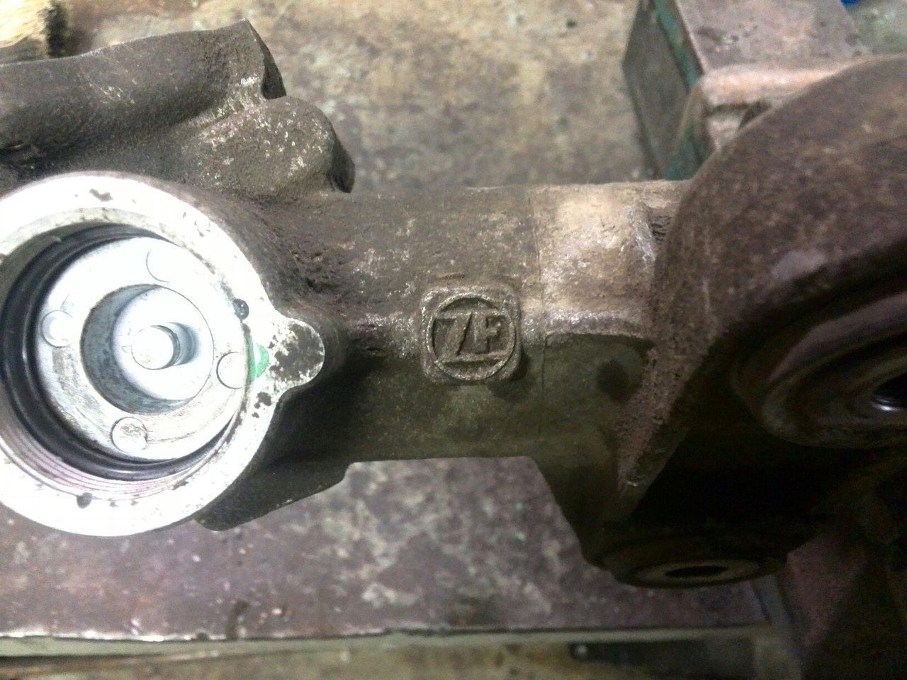

Сообщения: 67
Откуда: Африканда
вот я лохозавр, а не механик!!! :doze: не мог рейку внимательно осмотреть. Увидел первую попавшуюся надпись и труханул. Нр сейчас все хорошо. Евгений помог, спасибо ему.
А клеймо похоже на арийскую символику. прям дрожь берет. Словно чужой заглянул тебе в душу. :D
СообщениеДобавлено: Вт сен 22, 2015 2:19 pm
лучше "вова фотограф" ,зато теперь все будут знать где и что по фотографиям ,ждём от тебя фото-отчёт ремонта с комментариями.

СообщениеДобавлено: Вт сен 22, 2015 7:50 pm
Сообщения: 67
Откуда: Африканда
Всем привет! Рейку разобрал. Внутри справа под слоем закоксовавшейся грязи обнаружилось стопорное кольцо, которое вынулось после осадки втулки молотком и самодельным прессом. потом правда было проблематично выколотить втулку, но после нескольких ударов посильней по левой стороне скалки втулка и внешний сальник вышли. Внутренний сальник вытащил приспособой. завтра выложу фотки. порвал прокладку на прижиме. Из чего бы сделать, незнаю
