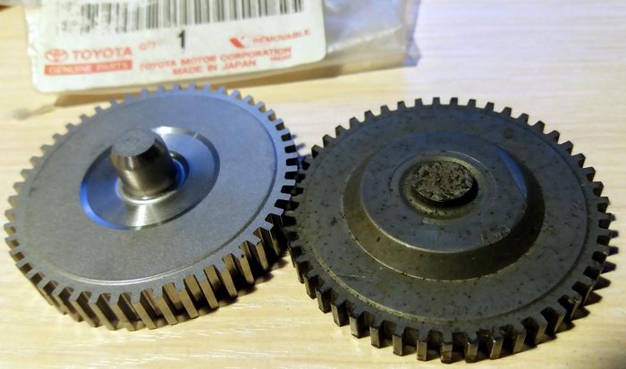

Всем привет. Понимаю, что тема была актуальна 5 лет назад, но всё же.
Тоже сломал зубчатое колесо ABS. Года 2 катаюсь с неработающей системой. Сейчас планирую менять подшипник, соответственно актуализировался вопрос поиска этого колёсика.
В аналогах подшипника Koyo DACF1072 в каталогах Экзиста выскакивает ступица Toyota 42410-33040, которая подходит в частности для австралийской CAMRY (AUSTRALIA) (ACV36,MCV36) 1MZFE 08.2002 - 01.2006
Ссылка на схему:
https://www.japancats.ru/TOYOTA/scheme. ... &office=ru
И на схеме есть запчасть 43517-12021, которая ну очень напоминает нужное нам колёсико ABS.
К сожалению, не нашёл в инете даже фотографии.
Собственно, сам вопрос - есть ли шанс, что это колёсико подойдёт для нас. Недёшево (почти косарь), но мне кажется это осчастливило бы целых 2 форума (кариноводы тоже должны бы порадоваться).
P.S. если мыслей не будет, думаю всё же решусь заказать вслепую..

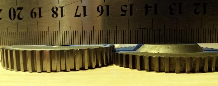

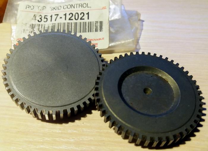

Пришло 43517-12021.
Внешний диаметр и количество зубов 1-в-1.
Хвостовик, на сколько позволяет судить линейка и глазомер, тоже одинаковой толщины.
Конфигурация основной части немного отличается от моего родного ротора. Пришедший ротор одинаковой толщины по всему радиусу (8 мм) мой родной - снаружи тоньше (5,5 мм), ближе к центру утолщение до тех же 8 мм.
Когда поставлю на место, отпишусь, нет ли проблем с установкой.
