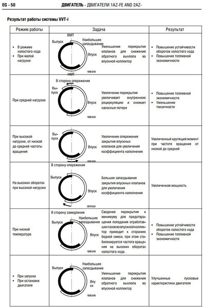

Сегодня задумался - свеча черная - значит, пропуски потому, что слишком богатая смесь (бензина много, воздуха мало).
Если я правильно понимаю, у меня непосредственный впрыск - мотор 1AZ-FSE и жутко дорогие форсунки :( - т.е. воздух подается через клапаны, топливо - под высоким давлением через форсунку и смешивание происходит уже в камере сгорания
Вопросы:
1. Зачем в ГБЦ два впускных клапана? Для лучшего наполнения? Оба впускных клапана работают синхронно? Я могу ошибаться, но заслонка, кажется только на одном воздушном канале (во впускном коллекторе)..
2. Может ли впускной клапан(-ы) в ГБЦ "залипнуть" в закрытом положении? Я про те клапаны, которые, как я понял, только воздух и пропускают.
3. См. картинку. Моя проблема возникает как раз при смещении VVT при средней и высокой нагрузке при оборотах ниже среднего - когда впуск открывается раньше (богатая смесь).
Итого - может быть мне, перед тем как лезть в топливную магистраль (ну очень уж она неудобно расположена и форсунка слишком дорогая, чтобы проверять ее методом замены), посмотреть - открывается ли воздушный клапан?
Как проверить, что он открывается? Глянуть под клапанную крышку? Или так вообще быть не может, что он залип в закрытом положении?
